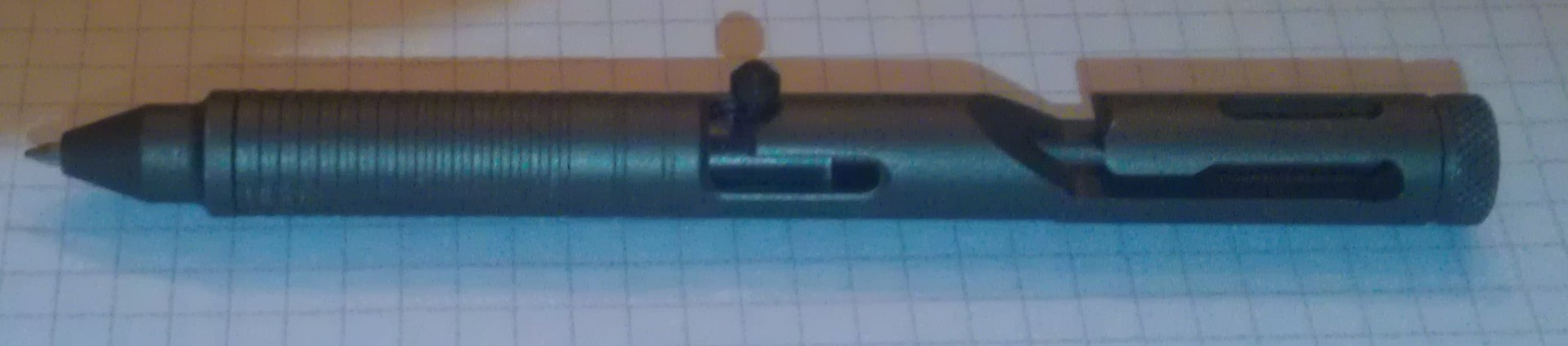

  • ..und den Stift auf Lamy M22 umgebaut.
    Als Feder habe ich eine aus nem Aldi-Kulli genommen die ist länger als die orginale und etwas weicher was mir beim schieben der Mine auch besser gefällt.
    Dann hab ich die Schiebehülse entnommen und das Loch entsprechend nachgesetzt.
    Somit kann ich nun ohne Probleme die Lamy M22 kaufen und direkt verbauen. :thumbup:
    Hier mal noch ein besch***** Handypic.

  • Das hört sich aber gut an. Sei so nett und schreib mal präzise, was du getan hast. Verstehe ich unter "nachgesetzt" tiefer aufgebohrt und wenn ja womit und wieviel? Danke für deine Lösung :thumbup:
  • Ich habe auch gerade einen auseinander gebaut und sehe, dass genügend "Fleisch" vorhanden ist, um die längere Lamy M22 tiefer einführen zu können, nachdem das Loch tiefer gebohrt würde.
  • Genau so ist es. Tieferbohren. Aber eine längere Feder ist zwingend notwendig, da sonst im eingezogenen Zustand die Mine wackelt.
    Ich hatte bloß noch eine hinten schon gekürzte von letzten Versuch ohne bohren.
    Meine Mine hier ist 57 mm und ich hab 3,5 nachgebohrt.
    Wird aber wenn diese hier alle ist noch mal nachgesetzt.
    Gearbeitet hab ich mit HSS Bohrer 6mm und HSS Flachbohrer 6mm.

  • Dann muss 6,5mm Nachgebohrt werden. Am besten mit Flachbohrer.Ansonsten noch die Bohrerspitze dazurechnen.Bei HSS Bohrer mit 118° Spitzenwinkel sind das dann 0,3xd.Werd morgen früh ne neue Lamy holen, nachbohren und Bericht erstatten.

  • So nun hab ich ne unverschnibbelte Lamy M22 im Stift. Wieviel ich nun Nachgebohrt hab weiß ich nun auch nicht mehr genau.
    Bie Bohrungstiefe (da wo die Mine in die Hülse geschoben wird) beträgt 20 mm kann aber auch gerne 20,5mm sein.Je nach Geschmack wie weit die Mine herausschauen soll beim schreiben.
    Da ich Böker aber auch Abweichungen in der Schiebehülse zutraue.
    Mittelpunkt Gewinde der Schiebehülse bis Anlagefläche der Mine in der Hülse sind ca 5,4 mm.
    So ist es bei meinem Stift.
    Am einfachsten ist:
    1.Lamy Mine in den Stift
    2.Mine ausfahren
    3.Messen wie weit die Mine zurück soll
    4.Um den ermittelten Wert die Bohrung nachsetzen
    Viel Spaß beim basteln.
    Event. kann ich auch Bilder vom Umbau machen.Denn einer meiner Buddies hat sich schon angemeldet.
