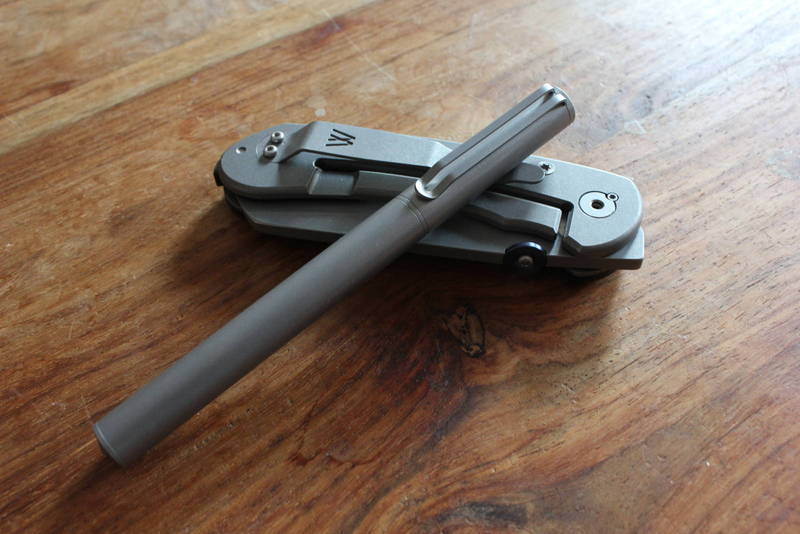

    So sah er vorher aus:

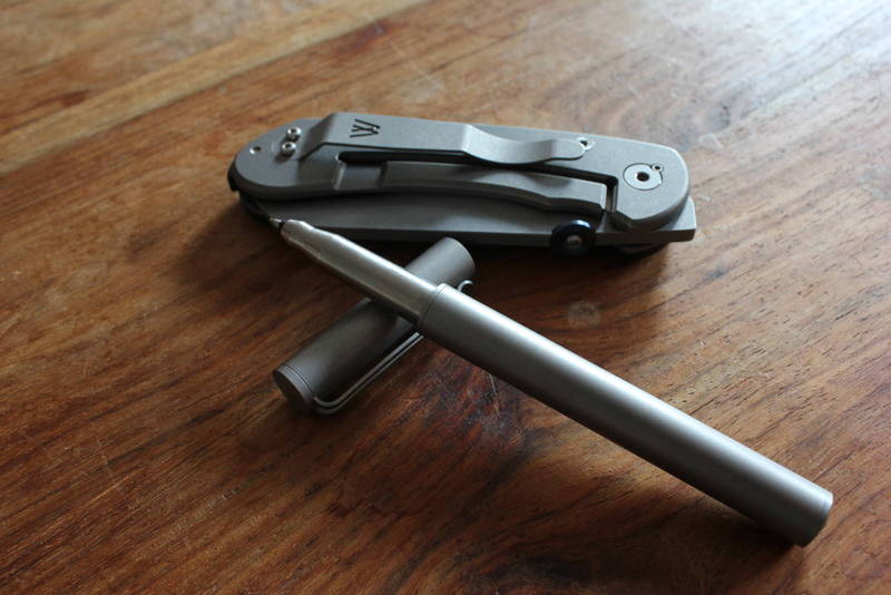

    So nachdem er gebeadblasted wurde

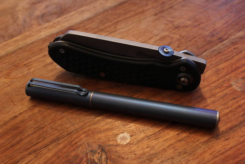

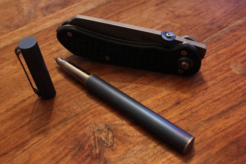

    und dann das fertige Ergebnis ;)
