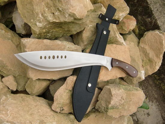

    Nachdem ich jetzt immer "relativ" kleine Jagdmesser aus Damast mit Holzgriffen und Lerderscheide gemacht hab sollte mein nächstes Messer mal was großes Rustikales werden. Irgenwas in richtung Machete da ich sowas noch nicht hab.
    Also hab ich mich am Samstag so gegen 1 Uhr morgens nach den Fortgehn mal an den Schreibtisch gesetzt und meiner Kreativität freien lauf gelassen.
    Ich staunte nicht schlecht als ich dann am Sonntag aufwachte und das auf meinem Schreibtisch fand:
    Eine Mischung aus Machete und Khukri..
    Material wird 4mm C75 Federstahl. Hab noch einiges hier herumliegen und ist wohl für so ein Teil am besten geeignet.
    Heut nach der Arbeit werd ich mich mal ans ausschneiden machen...
    Hoffe der Entwurf gefällt...

  • Die Beilschneide laß ich mir ja noch gefallen, aber selektiv gehärtet kann man die für nix so richtig nutzen. Die Löcher würde ich weglassen und auch die Fehlschärfe an der Spitze. Sieht cool aus, aber bei 4 mm wird die Spitze schon seeehr filigran. Für ein Haumesser kontraproduktiv.
  • Also mit den Löchern un d der Fehlschärfe muss ich euch recht geben. lass ich mal schön weg...
    Am richtigen messer hat das nix das stimmt...
