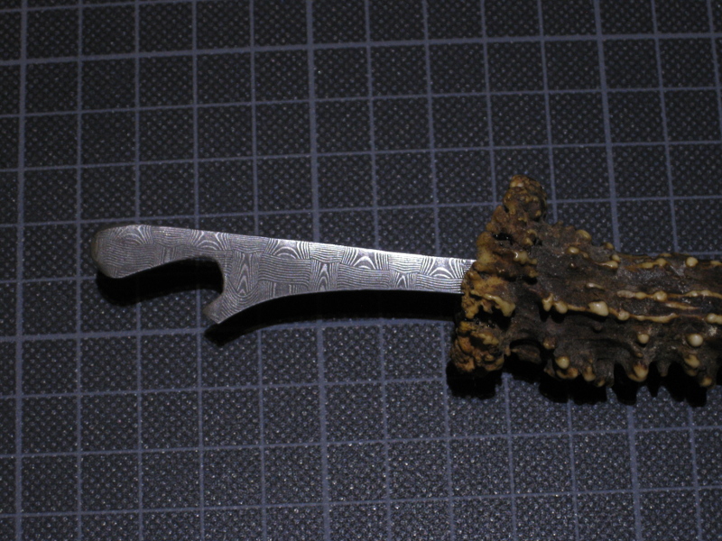

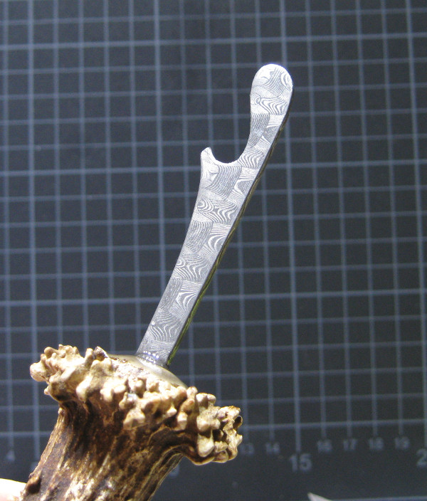

    Es handelt sich um Flaschenöffner aus rostfreiem Damaszenerstahl im Muster "basket weave", mit Horngriff.
    Hier schonmal ein Bild von der 1 (von 8)
    Den Damast habe ich diesmal nicht nur geschliffen, sondern auch selbst gehärtet.
    Dabei war alles schön in Härteschutzfolie verpackt, natürlich. Bei einer Haltezeit von 20 Minuten bei 1050°C ist das auch zu empfehlen.
    Angelassen wurde 2x 1Std. auf hohe Zähgkeit, auf Schnitthaltigkeit wird bei der Anwendung ja wenig Wert gelegt ^^ ;)

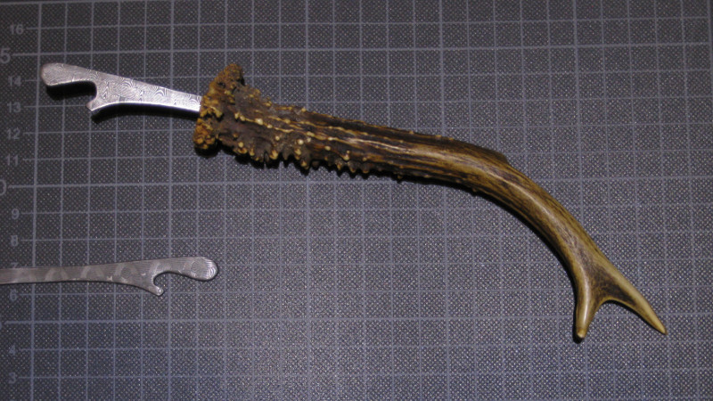

    Die weiteren Teile werden auch bald fertig, es sind allerdings alles Unikate, sowohl die Flaschenöffner-Stücke als auch das Geweihmaterial,
    daher werden die alle unterschiedlich. Verklebt wurde das Metall mit schwarzem Epoxid im Griff.
    Hier noch ein paar Daten:
    Horny_1: 245mm Gesamtlänge, 65mm Stahl gucken aus dem Griff
    Ich hoffe, der Öffner gefällt Euch schonmal.
    VG Chris
