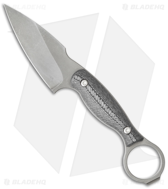

Lizenzbau und Original
Bei Blade HQ sieht man noch das ausverkaufte Original mit gleicher Klingenform, das ich immer als Referenz genommen habe. Man sieht, Böker ist hier sehr authentisch und detailgetreu geblieben von der Spitze bis hinten zum Kapselheber. Punkt für Solingen. Griffmaterial, Struktur und Schrauben sind anders. Ich muss aber für mich sagen, dass die Lösung von Böker in schwarzem G10 mit Wellenlinien-Struktur sehr griffig und gleichzeitig doch angenehm handschmeichelnd ist. Punkt 2 für Böker. Minimale Details mögen zu den Customs leicht anders sein, aber den Charakter hat man hier sehr gut eingefangen. Die Machart der Kydex scheint auch am Original ausgerichtet zu sein, Gray lieferte aber wohl mit einem Loop aus, Böker legt seinen Standard-Clip bei.
