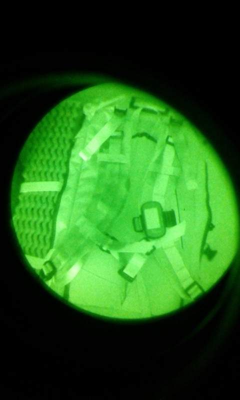

  • Heute Nacht wurde ein Teil des Essl-Kaderrucksackes mit NFM-EC-Paint besprüht, die IR-Reflektion konnte erheblich reduziert werden . Als Farbe kam RAL 7006 laut Herstellerangabe Coyote Brown zum Einsatz , man konnte nur eine Art matte Beschichtung erkennen , die IR- Tarnung funktionierte sehr gut . Am Wochenende teste ich den Rucksack Mal im Wald .
    Versuch :
    Bestrahltes Objekt : Essl - Kaderrucksack
    IR-Quellen : Surefire V1B Vampire und Streamlight Sidewinder
    Restlichtverstärker Dipol D209
    Als nächstes werde ich Bilder vom Rucksack machen .
    Gruß Euer Recon Nav Spc :thumbup:
  • Ich habe eine Dose mit 400 ml erworben, ich konnte damit den Kaderrucksack mit 34 l Volumen vollständig besprühen, ich denke daß der Materialbedarf gesenkt werden kann , da ich den unteren Teil des Rucksackes großzügiger eingesprüht habe , danach stellte ich fest : Die Verwendung von mehr Farbe hatte keinen Effekt gegenüber dem später reduzierten Farbeinsatz , verbrauchte etwa 200 bis 250 ml . Ich habe die Rückenpolster und die Riemen innen nicht beschichtet .
    Die Farbe deckt nicht bzw so gut wie gar nicht , was nicht schlecht ist da der Rucksack immer noch braungrau bleibt. Habe zu Testzwecken auch Mal einen alten Camelbak im UCP-Pattern besprüht, da wurde der Stoff sandfarben gefärbt. Also mit dem Rest des Inhaltes ist es möglich den großen Rucksack mit 85 Litern auch zu beschichten.
