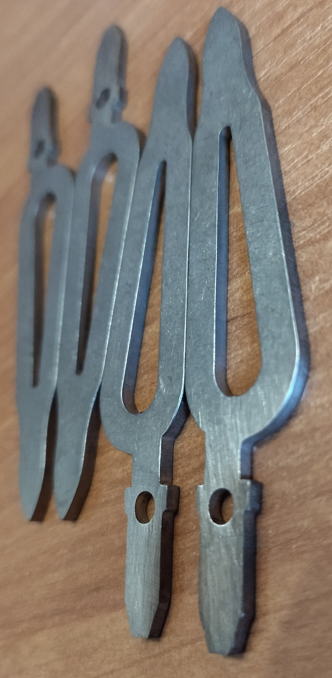

    Interssant wäre evtl noch ein Blick auf Alternativen für den Halter, da gibts zb Schäkelöffner
    Schäkel für Leatherman Surge. Melontools - Etsy.de
    Werkzeuge aus europäischer Produktion. Melontools ist ein Garant für Qualität. :) Dies wird nicht in China hergestellt. Sie bestehen aus 420HC Edelstahl.…
    www.etsy.com
    oder ne gabel
    https://www.etsy.com/de-en/listing/1610534611/fork-for-leatherman-surge-melontools
