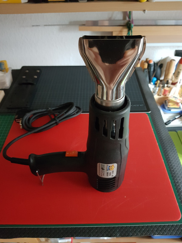

Gesamtstärke Kydex ca. 6,5 mm und 6,8 mm an den Chicago Srews
Kydex Scheide mit Titan Chicago Srews aus Grade 5 Titan Ti6Al4V
Damit kann man die Scheide bei Bedarf zerlegen, damit sie leicht zu reinigen ist.
