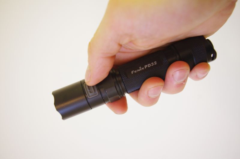

    Die Handlage ist angenehm, dank der Länge von knapp 13 cm kann man die Lampe gut und sicher greifen.
    Sie passt perfekt, auch aufgrund des geringen Gewichts, in die Jackentasche, selbst in der hinteren Jeanstasche war das Tragen nicht unangenehm.

    Ein- und ausgeschaltet wird die Lampe über ebendiesen Schalter, dies ist auch sein einziger Zweck. Zudem ist Momentlicht möglich, dabei reagiert der Schalter bereits nach einem sehr geringen Druck, unbeabsichtig ist mir die Lampe dennoch nicht.
    Die Modi werden alleine durch den seitlichen Schalter gesteuert, welcher sich am Lampenkopf befindet:
    Durch alleiniges Drücken werden die Modi nacheinander durchgeschaltet, von dunkel bis recht hell ;)
    Insgesamt vier Leuchtstufen liegen so hintereinander, das "Blink-Blink" wird durch drücken und halten des Schalters aktiviert. 1 Sekunde halten schaltet den Strobe ein, 3 Sekunden den SOS-Modus. Zum Verlassen muss wiederum der Schalter einmal gedrückt werden, die Lampe schaltet dann in die vorige Leuchtstufe zurück.
    Beim Ausschalten wird die letzte Leuchtstufe gespeichert, nicht jedoch die Blinkmodi.

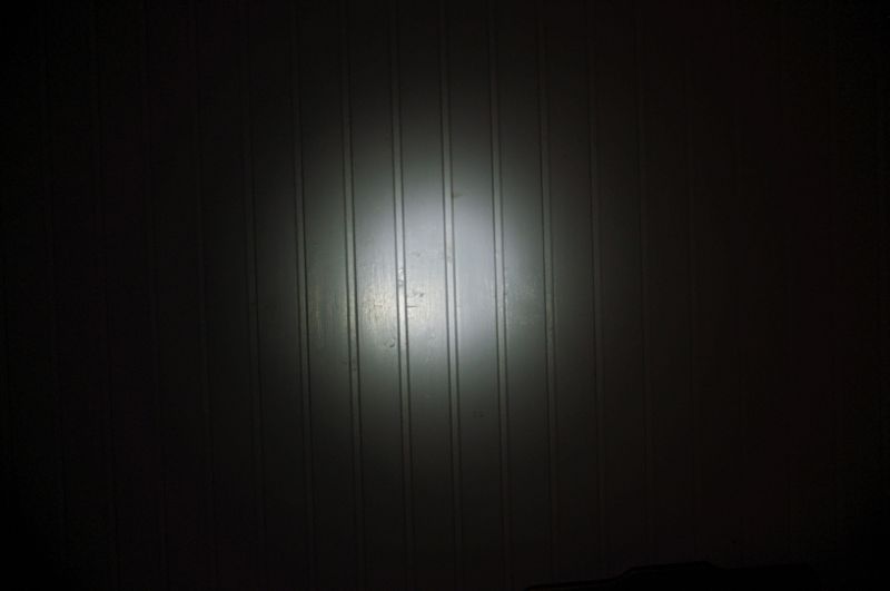

    Das Low, angegeben mit 9 Lumen, ist mir zudem zu "high", zumindest zum Lesen, bzw. zum "nicht geblendet werden".
    Das Leuchtbild weist recht deutliche Ringe auf, auch ein "Doughnut-Hole" ist zu sehen. Unter praktischen Gesichtspunkten stört mich das persönlich gar nicht, müste aber auch nicht unbedingt sein.
    Hier die Leuchtstufen im Überblick:
    Low:
    Medium:
    High:
    Turbo:
